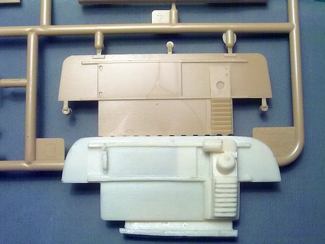

- w kroku 11 powinno się pominąć element D22 - "skrzynkę" z nawiewami. Występuje ona w wersji M1151. W M1114 nawiewy wyglądają tak:
a w M1151 tak:
W miejscu tej skrzynki w M1114 powinny być mocowania na dodatkowe pudła z amunicją przykręcone bezpośrednio do podłogi, których niestety w zestawie nie znajdziemy.
Minus za te błędy.
