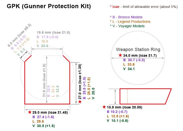

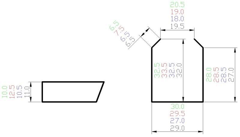

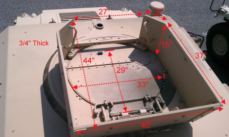

Jakiś dobry człowiek pomierzył wieżę GPK, co prawda z dokładnością do cala, ale powiedzmy, że dla skali 1:35 to ujdzie:
http://www.armorama.com/modules.php?op=modload&name=SquawkBox&file=index&req=viewtopic&topic_id=177757&page=1
No i przeliczyłem te wymiary na skalę i pomierzyłem odpowiednio GPK z zestawu Bronco CB35080, z zestawu Legend Productions oraz z zestawu Voyagera:
Najpierw rzut z boku, potem z góry. Idąc od linii wymiarowej w górę mamy wymiary w milimetrach:
- po przeliczeniu z cali,
- Bronco,
- Legend Productions,
- Voyager.
Bardzo podobne wyniki otrzymał pewien modelarz, jego pomiary tutaj:
http://blog.naver.com/PostThumbnailView.nhn?blogId=tech61&logNo=90120129073&categoryNo=34&parentCategoryNo=0
Jak widać GPK Bronco jest za wąskie i to niemało, a Voyagera za szerokie. Z kolei to Legenda jest za wysokie, i to też niemało, Voyagera zaś za niskie. Na długość wszystkie są za duże, ale Voyagera najlepiej pasuje. Legend ma za długą ukośną ściankę. Voyager chyba jednak najlepiej wypada. Ze względu na łatwość montażu wybrałbym Bronco, no ale jest za wąskie...
